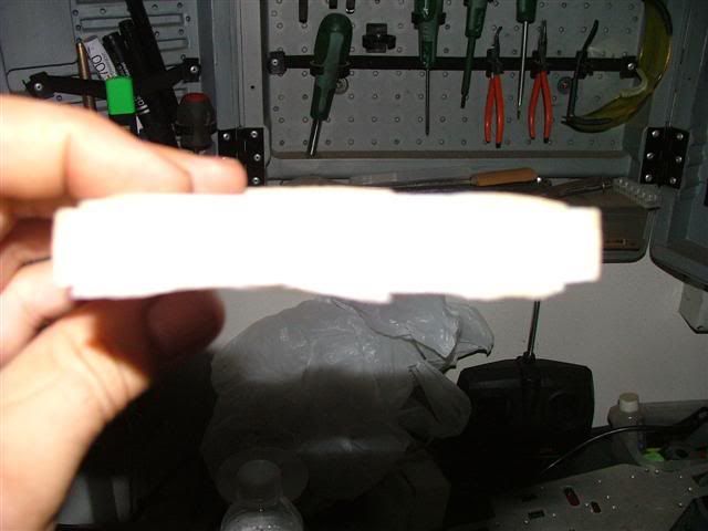

1.- lo primero que hice fue recortarle una banda de aproximadamente 1 cm para estrechar un poco las espumas, esto lo hice con un cutter y un poco de cuidado, resulta bastante sencillo.

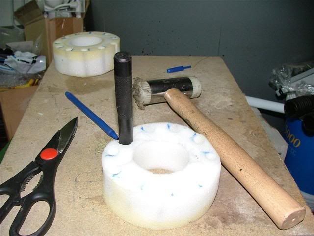

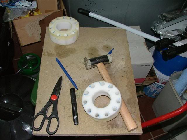

2.- bien, una vez hecho el recorte lateral, realice unos agujeros con una simetria que consegui con el siguiente sistema, con un sacabocados de 12 mm, realice el primer agujero, y para los siguientes fui dando la separacion que me daba la parte trasera del sacabocados, tengan cuidado de realizar una primera prueba en uno de los recortes que han quedado al estrechar las espumas por si acaso la medida del sacabocados que se agencien es diferente a la del mio.
Tengan la precaucion de dejar aproximadamente 3 o 4 mm de espuma entre el agujero y el borde exterior de la misma.
este seria el resultado una vez hechos los agujeritos

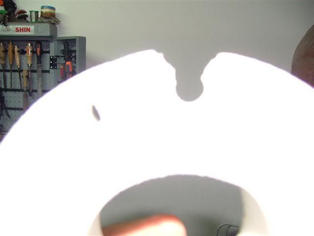

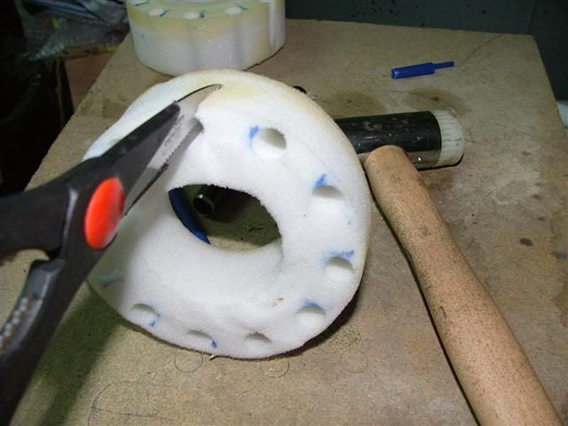

3.- bien, una vez hecho el tarbajo anterior, solo queda ir realizando unos cortes con inclinacion de dentro hacia afuera con una sencilla tijera para recortar el borde de espuma que dejan los agujeros en el exterior.
iremos obteniendo una forma como esta

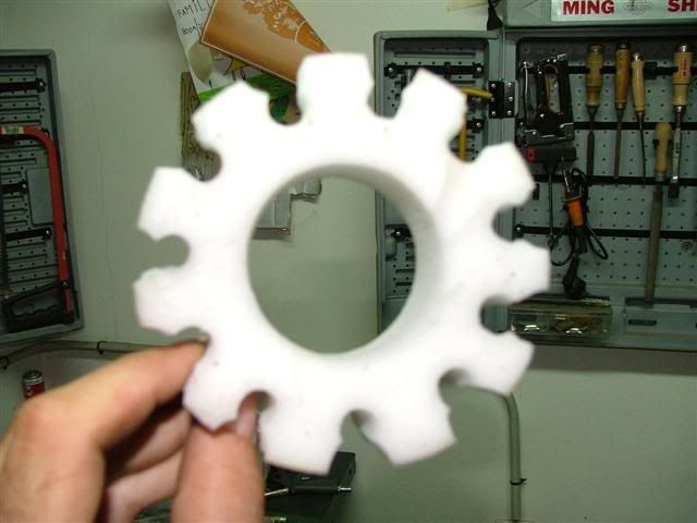

4.- siguiendo estos sencillos pasos q ademas son bastante rapidos tendremos el resultado final que vendria siendo este
bueno señores, espero con este pequeño tutorial haber hechado una mano a los amigos de esta pagina, ya ire añadiendo otras ideas y trabajitos q he realizado en mis cacharros.

Bueno yo no tengo un tutorial tan bueno pero yo las tengo recortadas en estrella
_ dibujas la estrella en la esponja
_ con la dremel,con el disco de corte fino vas recortando los triangulos sobrantes
Seguro k tardas un poco mas k como dice Eduardo pero tambien es
..........................facil y sensillo para toda la familia.............................
:bounce: :bounce: :bounce:
Saluos.
