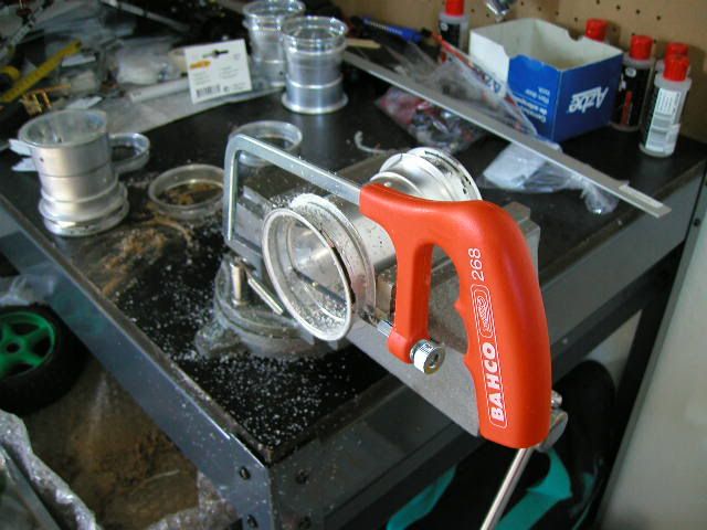

1,5 cm esta bien. Te pongo unas fotos de como corte las llantas de las jumbo kong. Estoy buscando unas fotos muy buenas de una pagina americana que no recuerdo, explican muy bien como cortar las llantas del clod.
pepi_tfe: Ya encontre las fotos. Son cogidas de utrcrc.com.
Tienes 3 opciones para cortarlas:
OPCION 1
Imagen Imagen Imagen Imagen Imagen Imagen Imagen Imagen Imagen Imagen
OPCION 2
OPCION 3
Imagen Imagen Imagen Imagen Imagen Imagen Imagen Imagen Imagen Imagen Imagen Imagen Imagen

Las originales de mi clod las corte como te dice enric, el fue el que me lo dijo jjejejej...;-) Te paso unas fotos y tambien de como corte los tacos.
roch_34: siguiendo los metodos aqui descritos asi han quedado mis ruedas, les he cortado los anillos interior y exterior, luego le recorte los tacos. para cortalos le puse cinta de carrocero para darles a todos la misma medida.
asi quedan con las ruedas pintadas y los tacos cortados.
