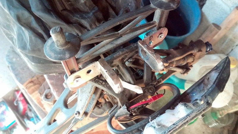

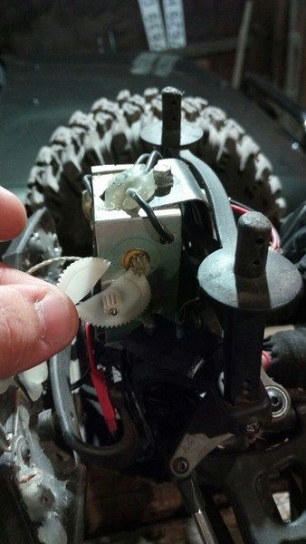

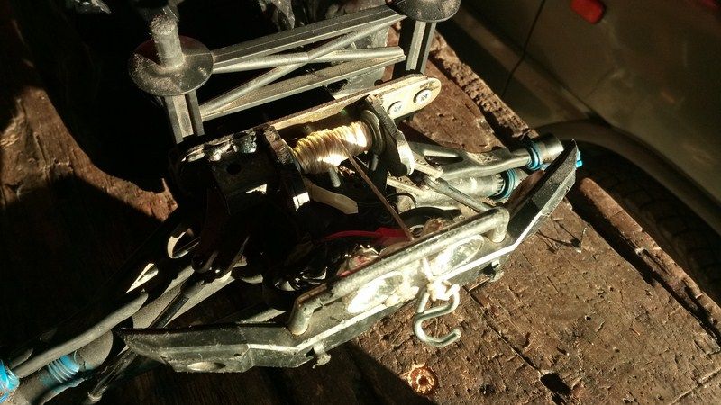

Inevitablemente, sabía que este día llegaría, mi querido wincher partió. La verdad es que llevaba tiempo yendo mal, esto es lo que pasa cuando las cosas se hacen a prisa, que las chapuzas acaban pagándose, fue una pena porque de fuerza no andaba mal, pero iba demasiado deprisa, eso si es verdad. La cosa fué que la última vez que anduve con él, en pleno salto volqué con todo el morro contra el suelo, y se le partió un engranaje como podéis ver.
Bueno, dispuesto a coger enmienda de mi chapuza, me tocó pensar en hacer algo bien hecho.
La verdad es que mi primera idea, fué hacer un soporte con unos ángulos y comprar un wincher de esos que ya vienen fabricados e instalárselo. Pero después de horas y horas buscando por internet, me encontré con dos problemas.
1º-Todos los wincher que encontraba no tiraban un carajo, la mayoría tenían 1kg de arrastre, 2,3, alguno como mucho 4kg!!!! ¿Qué es eso para un Summit de 8kg como el mío? Haber tampoco quiero un wincher que me lo parta en dos jajajajajaja, pero joder, al menos que tenga 8kg de arrastre ni que sea, para que mal pueda con el coche al menos.
2º-El segundo problema, y el mas jodido claro, es el precio de los wincher, ¿en serio? ¿60€ por un wincher de 2kg de arrastre? ¿40€ por uno de 1kg de arrastre? Joder es pasarse no?
Haber, yo no digo que sea regalado, si encuentro un wincher de 8 o 10 kg de arrastre por 40 o 50€ vale, me parece algo caro, pero vale. Pero joder, esos precios me parecen excesivos.
Y es que encima, la putada es que es complicado de encontrar winchers que no sean de marca, por que si no son de marca, los que encuentras ni tienen información ni nada, ni sabes sus kg de arrastre, ni su voltaje, ni si es waterproof ni nada, entonces, el único remedio que te queda es o preguntar a la gente, y esperar meses y meses y meses. O te toca gastar la pasta, y si te sale malo comértelo con patatas.
El tema de los winchers es muy jodido.
Sé que muchos pensaréis, coño, cojete un servo y háztelo, vale, sinceramente gente, lo he intentado, pero ya he jodido dos intentando desmontarlos XD. Además que en mi caso no funcionaría del todo bien, por que el servo lleva 3 cables ¿no? Y la alimentación que le llega al wincher lleva dos cables, entonces no sabría conectarlo……vamos que me haría la picha un lío.
En fin, si alguien sabe de un wincher que tenga al menos 7kg de arrastre y por un precio medianamente asequible, le agradecería que me lo hiciera saber por favor.

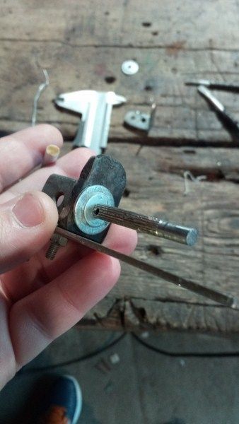

Bueno, prosigamos, visto este punto, tuve que sacarme las castañas del fuego y tuve que inventar algo. Esto fue lo que salió, se me ocurrió hacer un wincher desde 0 (bueno, menos el motor).
Antes de nada, decirle a quien lea esto, que, si estás pensando en hacerte un wincher desde 0, que lo dejes como última opción, o que por lo menos no uses mi sistema, por que yo me las eh visto jodidas, pero jodidas de verdad, porque me ha resultado muy difícil hacerlo, ya que le metí rodamientos, tuve que andar haciendo poco a poco los agujeros con brocas y taladro vertical y tuve que andar haciendo mil y una posturas raras para hacerlo.
Y no tengo claro que funcione del todo cuando lo pruebe.
Bueno procedo a explicaros:

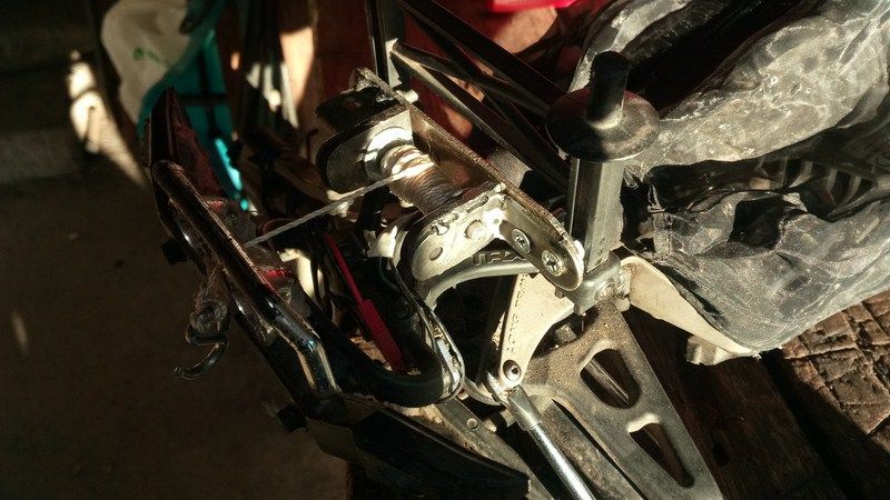

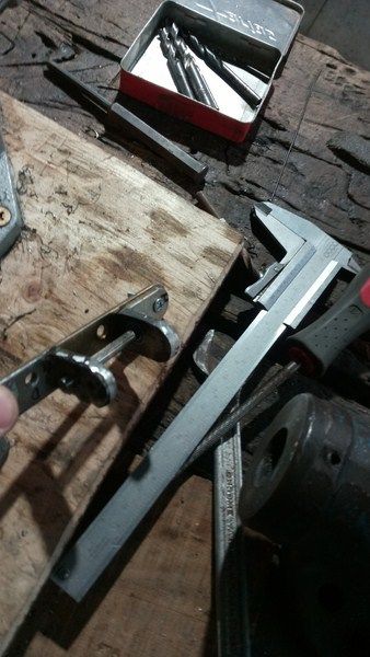

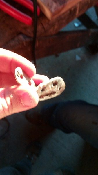

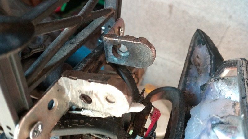

Lo primero, tocó dibujar y pensar. Y lo que se me ocurrió fue hacer un soporte y meterle un pasador a través y a ese pasador conectarle el motor directamente, ¿suena fácil no?, ahora veréis.

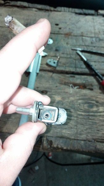

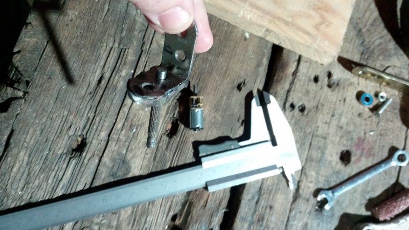

Visto esto, como tenía que meterle rodamientos, tuve que soldarle unos cachos de pletinas a los ángulos para poder meter los rodamientos. Agujeros hechos con varias brocas y luego ir lijando muy poco a poco hasta que entraron los rodamientos sin tener un solo roce.

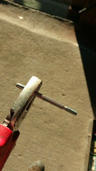

Después tocó lijar el eje poco a poco para adaptarlo, que entraran las arandelas y que encajaran en los rodamientos.
Una vez comprobé que los rodamientos entraban y no rascaban ni una gota, me di cuenta que la única manera de que no rascaran nada de nada, era que el rodamiento mal quedara sujeto en el ángulo. El rodamiento prácticamente se cae. Con lo cuál, tuve que pegarlo con Loctite.
Pero resulta que no me di cuenta de un detallito, el Loctite pegó muy bien, pero como es lógico, el Loctite se pone duro y se debe de expandir o algo, pues resulta que me apretó los rodamientos y ahora rozan un poco. Que putada ¿eh?. Cuando me di cuenta, fue como una patada en los huevos. Jajajajajajaja pero bueno, no giraba como si estuvieran sin pegar, pero girar gira bastante bien, aunque tiene un ligerito roce, pero bueno, llegados a este punto, ya no tengo vuelta atrás, así que esperemos que funcione.
Luego procedi a hacer las arandelas que servirán de guía para la cuerda, el agujero en el eje para atar la cuerda, y lo más jodido del trabajo, hacer el hueco en el eje para poder meter el motor
Finalmente, tocó ponerle el gancho (de agarrar los chorizos como me dicen algunos jajajaja) y presentarlo haber que tal quedaba. Ese cuadradito que veis del lado izquierdo, es el sitio donde va ubicado el motor. Como ese cuadradito lo sujeta, de este modo, cuando se me jode el motor, puedo quitarlo, comprar otro y cambiárselo y listo.

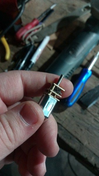

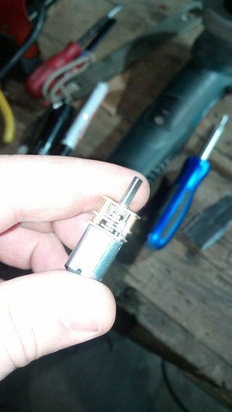

Finalmente enseñaros el famoso motor!!!!! Un motorcito pequeño que compré en la famosa página web de subastas. Me valió 3,50€ y 25 días de espera jejejeejej.
El motor la verdad es que no pinta mal, según las especificaciones, el motor gira a 15000rpm y la salida del motor va a 100rpm…..con lo cual si nos damos cuenta, el eje de salida da 150veces mas fuerza que el motor. Si el coche pesa 8kg,con que el motor aguante con 53 gramos, podría con el coche de soba ¿no? Yo la verdad lo probé con la mano, y no lo doy parado, con lo cual, parece que tira bien.
Ahora pensaréis, joder,¿Por qué no lo prueba de una puta vez?
Bueno, sencillo, cuando soldé el cuadradito ese al soporte para sujetar el motor, se me olvido quitar dicho motor, entonces……..si….lo quemé. Jajajajajajaja. Ale se me jodió el tema, así que ahora a esperar otros 20 días a que me llegue el otro (aunque ya por si acaso compré dos) XD
Así que nada, hasta que no me llegue dicho motor no puedo probarlo, pero bueno, ya sabemos que aquí hay tres opciones:

Alguien conoce algun winch de 7u8kg que no haya que donar un riñon para comprarlo? Si alguien sabe de alguno, le agradeceria que me dijera donde comprarlo, por que estoy loco de tanto buscar y no encontrar nada.
Saludos y gracias!!!
Posdata: me da igual que sea o no bonito, yo lo que necesito es que tire con co***es. Ya intenté hacerlo con un servo, pero he jodido dos intentándolo por que soy inútil XD
