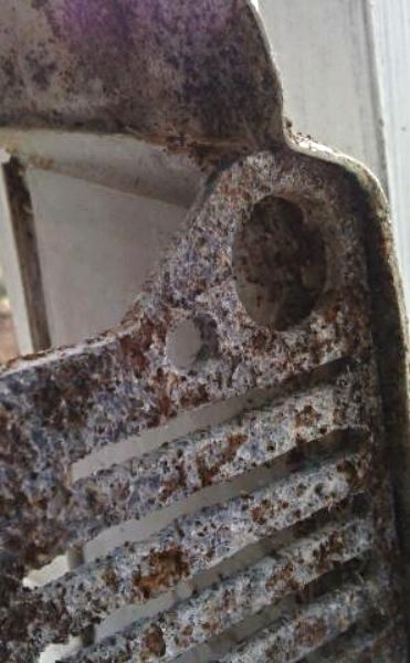

Novedades en .........
parte inferior del guardalodo..prueba de oxidaciòn..
Esto está en mi mente :fool: ,,ahora hay que currar en hacer físico lo que es una imagen visual,,lo ví y dije,,está claro,,así estaría.. :good:
Foto de la parrilla que hice en plástico para igualar el efecto con el resto de la carrocería.
Un imán para coger virutas de hierro y una imprimación spray blanco....
tssss echamos imprimación donde queremos oxidar,,esquinas vierteaguas,..esos sitios donde queda el agua y seguidamente le dejamos caer ligeramente las virutas de hierro antes de que seque el spray..con las virutas pegadas tssss,,otro tssss del spray..y cuando seque echamos agua oxigenada,,agua salada,,sal gorda y agua,,para favorecer que oxide las virutas que quedaron pegadas y rompan la ultima mano de pintura..
dormir al raso...mucha agua y mas hierro...ferruge :grin:
