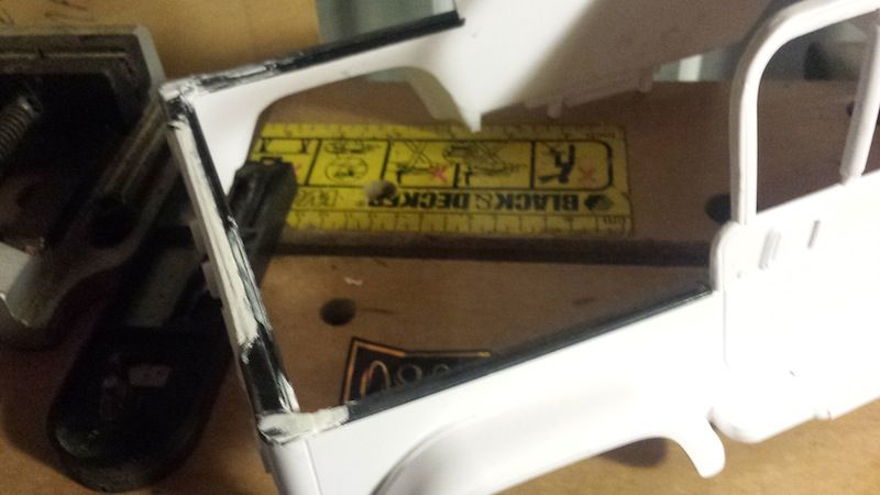

mientras pienso un 'invento' para moldear la varilla de 10x10 mm de aluminio con las cotas del chasis, empiezo por modificar la estructura del a carroceria. Mi YJ 1:1 es de techo blando por lo que al tratarse de una escala lo mas fiel posible, empiezo por eliminar el techo duro del modelo.

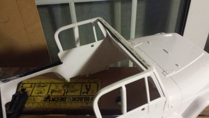

y esta la carrocería una vez 'desprovista' del techo duro

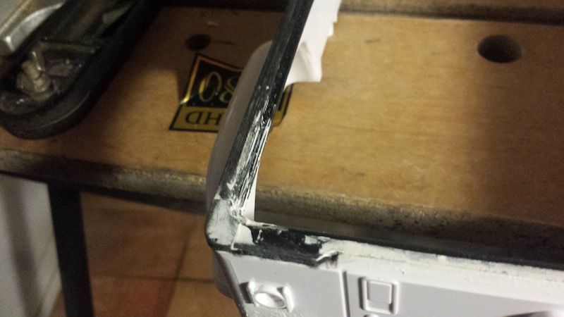

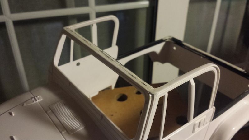

al recortar la carroceria se debilita el parabrisas por lo que lo refuerzo aprovechando los restos de una impresora inservible y algo de araldit

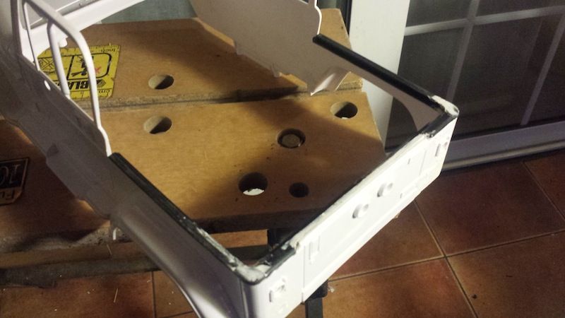

Aprovecho recortes del plastico para conformar los perfiles del borde del maletero. De paso, sirvnen de refuerzo para esta parte y mantienen el detalle del modelo.

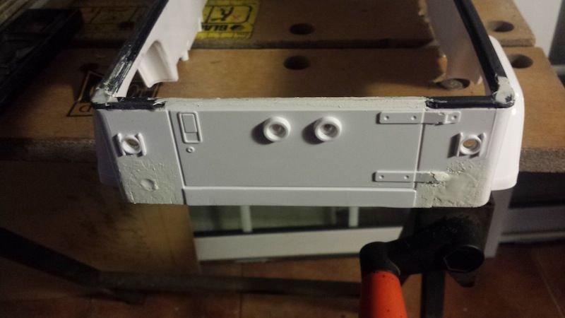

también aprovecho para eliminar los soportes traseros que no tienen nada que ver con el original. Supongo que sirven para fijar algún tipo de chasis.
también elimino la posición de la matricula delantera y trasera ya que son para el tipo americano.
Aprovecho para enmasillar todo el conjunto y dejarlo preparado para la imprimación antes de pintar.

Muy buen proyecto, ademas teniendo el 1:1 mejor que mejor, los huecos que has tapado son para fijar la carroceria en el chasis del tamiya cc01; el problema que le veo yo, teniendo en cuenta que tengo ese mismo coche, es que o refuerzas todo, no solo el parabrisas, sino que los marcos de las ventanillas tambien, o en el primer vuelco te los llevas por delante.

Pues no se cual es el método del hilo como dices ROB850R para cortar la carrocería, yo la he cortado con una dremel normalita. Eso si, con mucho cuidado y algo de lija.
También estoy de acuerdo con jwolf sobre lo de reforzar también las ventanillas. Creo que las barras anti vuelco pueden ayudar. Cuando las tenga hechas veremos.
